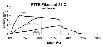

خصوصیات تفلون
a) استحکام کششی تفلون 5/1 گرم بر دنیر و ازدیاد طول تا حد پارگی ان در حدود 13 % است.
b) جذب اب معادل ان صفر است .
از این رو در شرایط خشک و خیس یکسان است.مقاومت خوبی در برابر حرارت دارد و در حرارت 310 درجه سانتی گراد هنوز دارای مقاومت 1/0 گرم بر دنیر است.
c) تجزیه الیاف در دمای 405 درجه سانتی گراد صورت می گیرد.چگالی ان 3/2 است.بدون جذب رطوبت
d) رنگ نخ ایجاد شده خرمایی است.(برای همین سفید گری ان در اسید سولفوریک غلیظ (در حالت جوش )انجام میشود بدون اینکه اسیبی به تفلون وارد شود. )
e) این الیاف از نظر مقاومت در برابر مواد شیمیایی فوق العاده است.قرارگیری الیاف در H2SO4 یا HNO3 غلیظ در حرارت 100 درجه برای مدت 24 ساعت ٬ اثر روی مقاومت ان ندارد .همچنین حلال ها ی الی که در خشک شویی استفاده می شوند ٬ هیچ گونه تاثیری بر الیاف ندارند .
