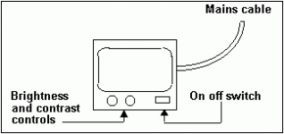

مانيتور:
تصاويري كه توسط دوربينها نياز به تكثير و بازبيني دارند، توسطيك مانيتور CCTV شبيه يك تلويزيون رو ميزي مشاهده ميشوند. با اين تفاوت كه مدار تنظيم در ان وجود ندارد. شكل شماره 2

مانيتور:
