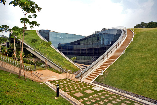

یک بام سبز، بامی است که مقدار یا تمامی آن با پوشش گیاهی و خاک، یا با محیط کشت روینده، پوشانیده میشود. لفظ بام سبز همچنین میتواند برای بامهایی که مفاهیم سبز را مد نظر قرار میدهند، نظیر پانلهای خورشیدی و یا صفحات فتو ولتائیک بکار رود سبز پوش کردن بام نیازمند گیاهانی است که به دقت انتخاب شدهاند تا در برابر محیط خشن و بیروح محیط پشت بام در شرایط کم آبی و بی آبی، عوامل اقلیمی، یخ زدگی، نسیم دریا و خشکی و غیره مقاومت کنند. نوع گیاهان انتخابی بسته به نوع آب و هوا و شرایط اقلیمی مختلف، متفاوت بوده و بام سبز، اوج تلفیق اجرا با محیط است.
