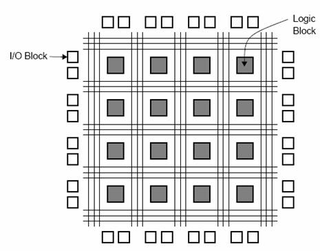

در نگاه اول (ظاهري) FPGA مانند ساير تراشه هاي ASIC مثل ميكروكنترلرها به نظر مي آيد كه تعداد پايه هاي ورودي و خروجي بيشتري دارد، اين سخن تا حدي درست است ! زيرا FPGAهاي جديد در واقع هم FPGA هستند و هم ASIC ، به اين معني كه فقط از گيت ها و سوئيچ ها و wireها تشكيل نشده اند بلكه بلوك هاي استاندارد آماده اي نيز در آنها تعبيه شده است ، مثلاً Virtexها از اين جمله هستند ، بعضي از اين بلوك ها از اين قرارند : بلوك هاي مديريت كلاك ، بلوك هاي RAM (حافظه) ، بلوك هاي آماده ي DSP (براي پردازش سيگنال ، شامل ضرب كننده ها و متوسط گيرها و ...) و . . .
در اينجا فعلاً كاري با بلوك هاي اضافه نداريم ، و توجهمان را روي چگونگي كار با گيت ها و ساختار كلّي اين قسمت متمركز مي كنيم ، چنانچه در اين عكس :
http://www.fpgacentral.com/files/u1/fpga.jpg
نيز معلوم است ، FPGA از بلوك هاي منطقي قابل برنامه ريزي يا Programable Logic Block (كه در اين تصوير مشكي رنگ هستند) و يك سري سيم هاي افقي و عمودي كه رابط بين اين بلوك هاي منطقي هستند تشكيل شده است و خروجي را از طريق پايه هاي IO در اختيارتان مي گذارد ، البته فقط اين نيست ، كل كاري كه شما انجام مي دهيد تا FPGA را برنامه ريزي كنيد ، مشخص كردن چگونگي سيم كشي بين بلوك هاي منطقي است ، چنانچه شكل زير نشان مي دهد :
