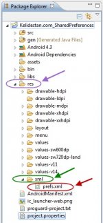

در زیرمجموعه فولدر res ، یک فولدر با نام xml می سازیم و سپس درون آن، یک فایل xml ، با نام prefs.xml می سازیم :
کدهای فایل prefs.xml را به صورت زیر می نویسیم :

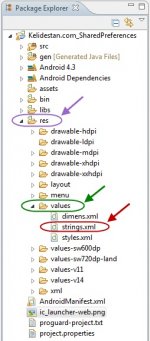

اگر در کدهای بالا دقت کنید، متوجه می شوید که به 4 رشته (string) ارجاع داده ایم (با نام های name و name_summary و age و age_summary) که همگی باید در فایل strings.xml تعریف شوند. بنابراین باید فایل strings.xml را باز کنیم :
کدهای فایل strings.xml را به صورت زیر می نویسیم (تعریف 4 رشته ذکر شده) :

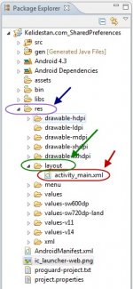

ابتدا فایل activity_main.xml را که برای نمایش activity اصلی برنامه اندروید به کار می رود، باز می کنیم :
نمایش گرافیکی آن، به صورت زیر می باشد :
مشاهده می کنید که به طور پیش فرض، دارای یک TextView می باشد. ابتدا TextView را حذف کرده و سپس یک Button در آن قرار می دهیم :
بنابراین ، شکل زیر را خواهیم داشت :
