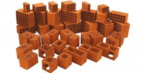

تقسیمات آجر:
�نیمه: چون آجرهای امروزی از نظر ابعاد حدوداً نصف آجرهای خطایی که در اوایل قرن به ابعاد حدودی ۵ ×۲۵ ×۲۵ سانتیمتر در سرتاسر ایران تولید و به مصرف میرسیدند میباشند، به آجرهای امروزی نیمه میگویند.
�چارک: اگر آجر را از طول به دو نیمه مساوی قسمت کنیم به هر قسمت یک چارک میگویند.
�کلوک: اگر آجر را از طول به چهار قسمت مساوی قسمت کنیم به هر قسمت یک کلوک میگویند.
�سهقدی: سه چهارم طول آجر را یک سه قدی میخوانند.
�قلمدانی: اگر آجر را از عرض در جهت طول به دو نیمه مساوی قسمت کنیم به هر نیمه یک قلمدانی یا گلدانی میگویند.
�کلاغ پر: اگر از آجر منشوری که یک وجه آن یک عرض و وجه دیگر آن نصف طول آجر باشد جدا کنیم به باقیمانده کلاغ پر میگویند
�الماسی: اگر از آجر دو منشور مساوی و متساویالساقین که هر وجه آنها نصف عرض آجر باشد به طور قرینه از عرض آجر جدا کنیم آجر الماسی به دست میآید.
